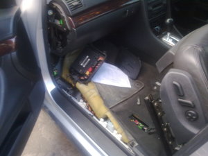

    А4 WAUZZZ8E42A016830 правый руль 2001 г.в.
    Помогите определится, где находится мозг АКПП в этой модели.
    Как по мануалу под левой (пасажирской) седушкой нет. Там клима.
    Сканером в АКПП входим, пишет нет связи с остальными блоками.

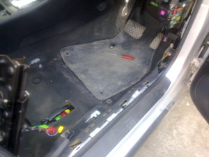

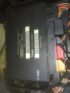

    Под левой (в данном случае пассажирской) сидухой не клима, а блок комфорта - он как раз на фотке.
    Блок управления коробкой должен быть там где ему и положено быть - под правой сидухой (в данном случае водительской).

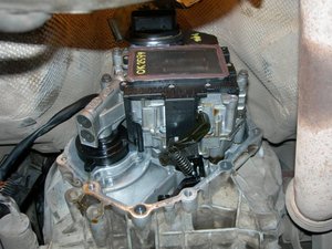

    там не муфты. сливаешь масло, зад короба откручиваешь и вытаскиваешь мозх.

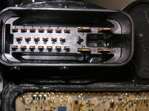

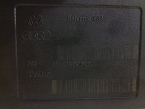

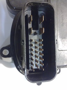

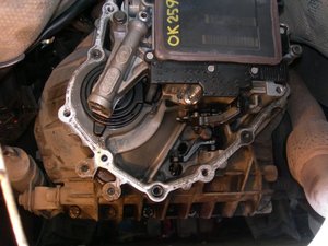

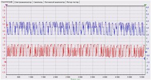

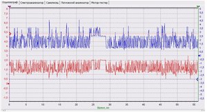

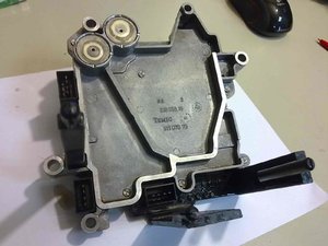

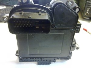

    Снял сегодня осцилограммы от панели приборов как описано в класике, а
    от муфты по +BUS идет мусор от 0 до 5 вольт (должен 2.5-5 вольт),
    на -BUS стоит 1 вольт (должен 2.5-0 вольт).
    Сняли мозг, не долго (час).
    Буду ковырять на столе, есть предположение- сдох трансивер CAN BUS.
    Если проц жив, будем думать чем заменить трансивер.

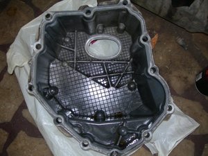

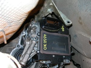

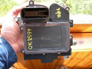

    А это найдено в инете по снятию

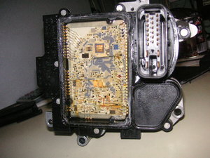

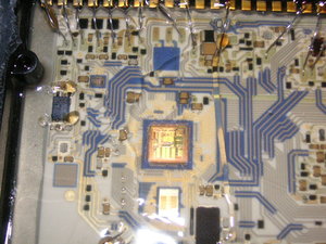

    Вскрываем.
    Находим область где трансивер и транс развязки.
    Находим проблему, устраняем и завтра ставим модуль в вариатор.

    Осцилограммы до и после.
  15. alex15rus
    alex15rus Участник форума
    17 янв 2010
    364
    VWTouareg V6 TDI
    Ну что, я вижу всё получилось? Молодец! Оформляй отчёт.
