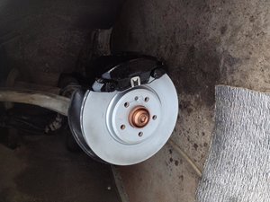

    Я сегодня тормозилки поменял, от ку5 поставил, поршень 60мм. Пока доволен!

    Нарядно! В итоге получается супорта и диски заменил? Как по ощущениям, носом не клюёшь? :D Диски производитель кто, может подскажешь, а то мои тож подустали надо бы заменить, а что получше?:shock:

    Жопа на всех одинаковая почти - 300/12 тормоза, так что перед нормально к ним подходит)
    Диски АТЕ 320/30, колодки Textar.
    Пока прикатываю)

    Как эффект???(наверно еще притераешь, особо не понятно) а то после чипа иногда не хватает моих штатных тормозов, такое ощущение что плыть начинают и когда доехал подванивают))))) ГТЦ менял????

    не менял, он точно такой же как и наш)
    пока притираются конечно, не понятно как тормозят, но точно лучше!)

    Дицки сам красил?))

    Они были изнчально покрыты серым цветом, я его смыл и термостойкой краской облил)
