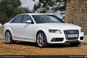

    Привет друзья - трактористы:hi:
    А ни кто не подскажет, случайна, номерок брызговичка, устанавливаемого в место, указанное на фото красным кружочком? Оторвался где то, зараза.:shock: Ну и, может кто знает номера накладок на пороги таких?:shuffle:

    Но что-то мне подсказывает, что это совсем не отдельно устанавливющийся "брызговичок". Скорее всего является частью одного из элементов обшивки днища.

    Не, с правой стороны остался на месте, вроде как отдельная деталь, как брызговичок коротенький.:nod:

    Это брызговичок вместе с защитой днища. А пороги от sки

    Я себе покупал недавно, тоже где то потерял. номер 8K0825216G . Заказывал на emex.ru стоила около 2200. У меня avant a4 b8 2.0 TDI.

    Спасибо огромное!:hi:
    Глянул сейчас по схеме, на мою тоже подходит:nod:
