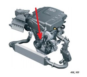

    довольно срочно, нужно экспертное мнение кто реально сталкивался (или дайте ссылку на обсуждение). Посмотрел сегодня две машины с 2.0 TDi (143 л.с.) один и тот же косяк. Есть дребезжание на холостом ходу и движку немного колбасит, чуть обороты поднимаешь работает ровно и звука нет. Один из продавцов сказал, что мол машину смотрели на предмет данного дребезга и ему сказали, что он связан как бы с каким-то подшипником (или чем-то еще ) между коробкой (вариатор) и движком. Хотя мне показалось, что звук шел от роликов ГРМ или навески. А еще довольно серьезно колбасило ролик (на фото отметил).
    Понимаю, что сплошной сумбур, но две машины и одинаковые признаки, полагаю, что весчь встречающаяся.
    Завтра поеду с продавцом в ВДВ сервис смотреть что это, хотелось бы подготовится предварительно и возможно понять цену проблемы.
    Суть моих размыщлений в том, что продавец дает оч хорошую цену за машину, даже если нужно будет что-то делать, то лучше это я сделаю самостоятельно на запас бюджета и буду знать, что все исправлено, нежели купить машину как бы в нормальном состоянии за полный бюджет и потом опять же попасть.
    Сразу скажу, что история машины мутная, пробег как-бы меньше 100к, но понятно, что он вызывает большие сомнения.
    Заранее очень признателен!
  10. Энерджи
    Энерджи Живу я здесь
    23 дек 2009
    1.375
    была A4 Avant Q 6M
    Привет, Антон.
    Если история мутная, то пробег не 90, а 150+...
    А если на мульте, то не забудь в бюджете на будущее предусмотреть ремонт этого мульта.
    На 2.0 TDI - мульты стали делать лучше чем во времена B7, когда связка TDI+Mult - грозила ремонтом на 100+ (в 90%), но как у любого мульта у него есть ресурс.
    Возможно ролики поизносились и их надо менять.
    Ну и ещё не мешало бы понять от какого агрегата ролик. Если он не обводной, то возможна проблема с агрегатом.
    Ну и при покупке мутной машине, желательно учитывать замену всех расходников по кругу (ГРМ, помпа, ролики, поликлиновый + к нему ролики, масло, фильтра по кругу, топливый).
    Не сталкивался с дребезжанием на холостых...
    У меня на моторе CAHA 170 л.с. - всё было ровно, на всех оборотах и машину не колбасило.
    Может было жарко на улице (+35)?
    От дизеля только положительные впечатления.

    Форумчане подсказали про двухмассовый маховик, нужно будет поговорить с сервисменами.
    Про ГРМ я даже думать не буду заменю сразу.
    Мульт, сразу заеду к Диме мультитронику на осмотр, предварительных признаков его неправильной работы при езде не заметил все ровно.
    В остальном осмотр покажет.

    Антон, про двухмассовый маховик ничего не подскажу.
    Вполне возможно, что дело в нём.
    Но если предположить, что дребезжит маховик, тогда это ничего хорошего... Т.к. маховик передает усилие от КПП на мотор. Не знаю в общем... как он вообще может дребезжать?
    К Диме обязательно. Он отличный специалист в мультах, и сам по себе хороший человек. Он писал, что по наблюдениям и статистике ремонтов, мульты на B8 - стали более надежны и отказов на B8 - достаточно мало. Но вот в Германии на TDI - их достаточно часто меняют.
    P.S. По моему мнению, мульт лучше всего проверять на холодную, т.е. когда машина постояла ночь без движения. Проблемы проявляются особенно в моменты, пока коробочное масло не нагрето до рабочей температуры. Т.е. на холодную.

    Реально очень даже может, вот на моей 2.0TDI 120лс зазвенел :down:.
    Звенят там обычно раздолбанные демпферные пружины.
    Так же передается не большая вибрация, но не всегда.
    Записался на замену всего комплекта сцепления Sachs + маховик, как поменяют отпишусь_)
    По ценнику зарядили 8 500 000 BYR (примерно 950$) запчасти + работа.
    Правда и пробег уже 160тык
