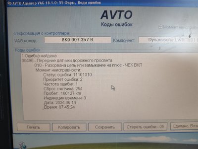

    Это датчик дорожного просвета менять. У нас же их два с левой стороны, передний и задний. Может
    кто поделится номерком.

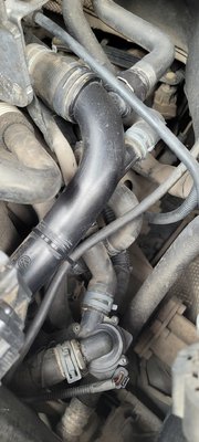

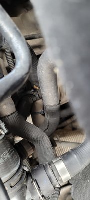

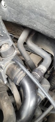

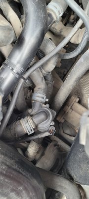

    Добрый вечер, кто здесь пока ещё остался))) . Не было давно проблем, на которые ответа не находил в гугле или форуме. Но... с наступлением низких температур захотел погреться и.... печка благополучно начала дуть холодным воздухом. Весной было все хорошо. Летом ничего с ней не делал, ничего не беспокоило, антифриз все время в норме.
    Полез искать кран отопителя, на который грешат в большинстве случаев, и про который писали, под жабо или в двигательном отсеке за движком-его нигде нет. Трубки сразу через тройники к основным шлангам идут. На ощупь и подача и обратная почти одинаково горячие... это смутило вообще сильно. Так бы ещё можно было грешить на радиатор печки, что он забит, но они оба горячие. С другой стороны, что то же должно управлять подачей антифриза в радиатор? И где это что то стоит? В общем, вопросов много, а ответов в инете не нахожу. Никто не сталкивался с подобным?

    у меня дуло половина теплым половина холодным, все из за криворукости мастеров после замены ГРМ.. правильно прокачал и проблема исчезла, тебе надо смотреть компом заслонки климата, может где заслонка слетела...

    Добрый и вам!)) Думаю что сдох, забило грязью, какой нибудь патенциометр в Эл. приводе. Подключите диагностику, гляньте блок климата, как выше писали, машинка не глупая, расскажет..
    Патенциометр разбирал, промывал в спирте(водке) после сборки адаптация и ок. Это как вариант.. Чудес не бывает!)) Если механика исправна, виновата электрика. Удачи.!
