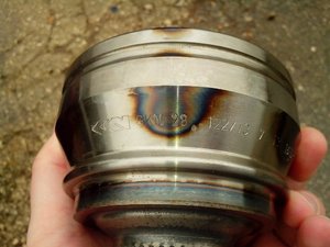

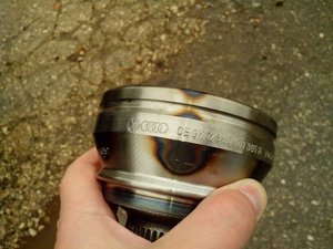

  16. wilder
    wilder Живу я здесь
    10 апр 2007
    2.527
    Audi А4 2,0TDI 08г
    ну вот и пришла гранатка. забавно - за 3500 купил получается оригинал :rock:
    смутило одно - пыльник какой то пластиковый..... как зимой себя поведет...
