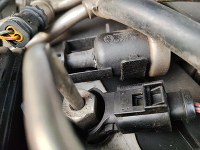

    Ну хотя бы на глаз, включи прокачку и открути трубку от ТНВД на рампу. Если оттуда хлещет, а в рампе нет его(давления), то регулятор давления топлива на рампе проверяй, что бы закрыт был.

    Там ещё есть коса обратки с форсунок у которой на конце стоит обратный клапан на 10 бар . Если он не держит, то и давки не будет. Снять его с косы обратно у меня не получилось т.к на клею он. Проверить в принципе можно но не со 100% гарантией т.к нужно снять эту косу с форсунок в одно отверстие подать давление, а три других заглушить.

    Если Вы говорите про обратный клапан с отверстиями для форсунок, я менял его на новый два года назад). Покупал Бош

    Прям отдельно от слива с форсунок нашли? Номер пожалуйста.
    Всё равно ищите 5 бар в рампе.

    Да его менял вместе с обраткой на форсунки. Заказал бу тннд с клапаном, как придёт, заменю и напишу помогло или нет

    Это который рядом с фильтром или в баке? Что там за клапан?

    Тот, который рядом с тннд, стоит сразу после него)

    Может перед покупкой свой проверить? Как то рачительно.
    Нужен всего лишь манометр и две трубки, в разрыв подачи на ТНВД.

    И я же проверил, при прокачке от еле еле струйку даёт и не стабильную, пузырится что-то

    А в насосе который в баке уверены, что он нормальный.?

    проверял его другим тестом прокачки - вроде работал) но в бак не посещал
