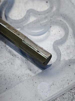

    Может кому интересно, фото шестигранника привода масляного насоса 77 мм, пробег машины 380 т.км, пробег этого шестигранника 240 т.км
    Когда менял его на 140 т.км был заметно свежее.
    Не тяните с этим.

    А длиннее шестигранник тебе можно поставить? У меня мотор 2010г., вроде уже длинный должен стоять

    Длинные пошли после ноября 2009г вроде, мне длинный не поставить, пробовали.
