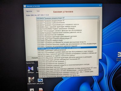

    Всем привет! Такая история приключилась двигатель 1,6 tdi cxxb, вылезла ошибка по неисправности свечи накаливания в 3 цилиндре, она хитрая с датчиком давления, стоит как чугунный мост, купил ее и остальные обычные, поменял но теперь вылазит ошибка недостоверный сигнал от 3 свечи. Кто сталкивался? Может блок управления накрылся? Пробег у свечей был 194 тыс.

    На драйве2 вообще говорят нужна какая то адаптация

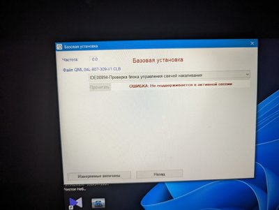

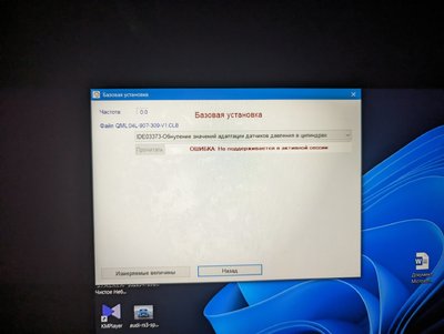

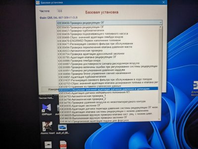

    Корче полез в Васю и нашел там только две позиции и те жалуются что не поддерживается в активной сессии, что это значит?
