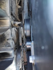

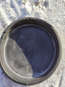

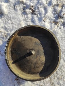

    Выпала заглушка шкива коленвала. Ладно хоть под ремень обводной не попала. Вообще зачем она нужна?

  10. Руслан55555
    Руслан55555 Живу я здесь
    30 ноя 2015
    1.260
    A4/B8 2.0 TDI
    У меня она под ремень как то залезла, хорошо без последствий
