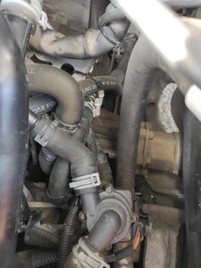

  12. VAL A4
    VAL A4 Завсегдатай
    27 июн 2009
    601
    Тюменская обл.
    А4/В8 2,0тди 2008г
    #13732 VAL A4, 16 окт 2021
    На подогреве есть вход и выход. Подогреватель врезан с левой стороны внизу. Ставил на станции. Если надо сделаю фото.У меня подогреватель с циркуляционным насосом. Включил на сорок минут и двигатель теплый.

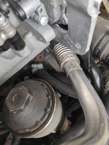

  18. VAL A4
    VAL A4 Завсегдатай
    27 июн 2009
    601
    Тюменская обл.
    А4/В8 2,0тди 2008г
    Вот так у меня стоит подогреватель. Нижний патрубок в блок, верхний на третьем фото, где не заводские хомуты.
