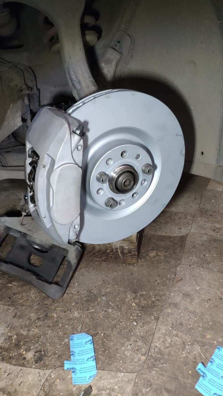

    Это не про мою машину, а про машину сына, А4 в7. Поверьте мозг она вынесла нам полностью. Вот как все было:
    Заменил потрескавшиеся шланги задних upload_2021-9-26_23-23-28.gif upload_2021-9-26_23-23-28.gif upload_2021-9-26_23-23-28.gif upload_2021-9-26_23-23-28.gif суппортов, заменил передние колодки, заменил тормозную жидкость.
    При прокачивании последнего суппорта при нажатии на педаль — глухой щелчек/хлопок (будто что-то лопнуло что-ли.) и педаль ушла сантиметра на 2 вниз.
    Сколько ни качал восстановить уровень с которого тормоза начинают тормозить эффективно не удалось (педаль срабатывает на 2 см ниже чем нужно)
    С регулировкой педали все в порядке.
    Из того что было сделано:
    — миллион раз прокачана система всеми возможными способами
    — замена ГТЦ на новый
    — Замена пердних суппортов, дисков колодок передних шлангов
    upload_2021-9-26_23-23-28.gif [​IMG]
    345 брэмбы из Польши приехали, думали они нам помогут
    — глушил выходы с гтц — педаль каменная
    — глушил выходы с АБС — педаль каменная
    — дедал тесты в васе-диагносте — все ок
    Даже лягушка стоп сигналов сломалась от такого количества прокачивания.
    Из того что осталось под подозрением (не поменяно на новое)
    -Вакуумный усилитель
    -Задние суппорта, диски и колодки
    -Блок АБС
    Подведя итог:
    Тормоза есть. Тормозят. Не накачиваются.
    Педаль начинает срабатывать на 2см ниже чем положено (все, кого сажал за руль, это подтверждали). Тормоза не такие резкие как должны быть- резкий удар в педаль не приводит к резкому торможению
    !ПАМАГИТИ КТО-НИБУДЬ УЖЕ ОНА МЕНЯ ДОСТАЛА!
    Серый заболел
    Ну или продам живую а4б7 все вопросы в личку (шутка)
    Всем тормозящих тормозов, ребята.
    P.s. много встречал отзывов, что с подобной проблемой никто не смог побороться, продавали так машины.
    Сервис говорит менять все подряд.

    надо смотреть привод вакуумник... ведь там есть регулировка штока, если я правильно представляю

    Регулировку не трогали, если только а вакумнике что то дристнуло.

    Возможно завоздушили блок АБС..

    Проверяли этот момент - глушили выходы АБС - педаль каменная.

    Выходит, что проблема-то после блока АБС - в трубках, шлангах, суппортах?!

    И мы так думали, даже поставили можно сказать девственные брэмбо 4 pot 345 mm с новыми дисками и колодками и шлангами, сзади шланги тоже новые. Однако тормоза не появились (должные). При прокачке последнего суппорта(см пост выше), что то хрустнуло- щелкнуло и педаль провалилась. Больше как ни старались прокачивать нормальных тормозов не появилось. Сервис говорит воздуха нет, оставляйте на изыскания. Решили сами "изыскивать".
    С трубками что может быть? Видимые части сухие.

    Я читал все внимательно и про щелчок тоже, но пост про заглушенные выходы АБС не оставляет вообще никаких вариантов, кроме периферии ПОСЛЕ блока.

    Щёлкнуло же до глушения выходов блока?
