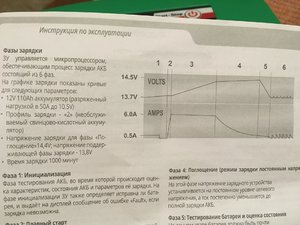

  18. sanya-1
    sanya-1 Старожил
    15 дек 2003
    15.240
    Вот и на графике инструкции видно, что сильно разряженный АКБ в 100Ач полностью заряжается в течении 17 часов током преимущественно 6А с последующим снижением по мере заполнения.
  19. ВасиличЪ43
    ВасиличЪ43 Старожил
    19 фев 2015
    7.308
    Кировская обл.
    Безлошадный..
    Ну да. Этыж в авто режиме.. Потом же падает по мере.. В ручном ~1-1.5.А и подолгу, ну куда продуктивнее, но долго..
  20. sanya-1
    sanya-1 Старожил
    15 дек 2003
    15.240
    У меня на нем кнопка есть меняющая принудительно ток заряда на 3А, 5А и 7А. Как написано в инструкции, по умолчанию стоит 7А. От 1А до 3А тока заряда вообще не предусмотрено. В том числе и для малых мотоциклетных АКБ.
