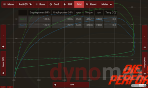

    Я наконец прошился. На какую-то местную прошивку: APR мою машину не делают, других именитых в нашем городе нет.
    До прошивки снимали логи - 153 лошадей при штатных 170! Откуда так?
    После прошивки - 189.
    Стоило - около 350 эуро.

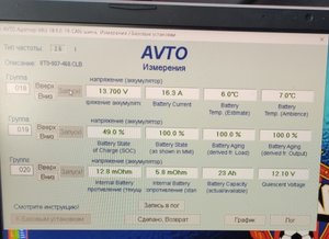

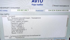

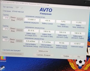

    Привет парни...короче проблема такая...вчера вечером после часа простоя не завелась машина... сигналка показала низкий заряд...исходные данные:
    -АКБ год как куплен АГМ эксайд 105
    -Периодически Вася ругался на ток покоя
    - вольтметр на радардетекторе показывал в последнее время 12-13 в. Хотя до этого 14+
    - при подключении на заряд малым током - показал зарядник, что АКБ заряжен полностью, хотя он не крутил стартер...большим током заряжается
    -АКБ прописан, но выяснилось что не адаптирован
    - 18,19,20 группы в приложенных фото, судя по всему АКБ умер
    - сегодня час ехал на работу, АКБ зарядился до 53Ач...через 6 часов простоя -23 Ач ...завёл бустером, через час 53 Ач.Подключил к зарядке малым током - снова показывает полный заряд, большим заряжается...
    - на клемах при работе дВС -14.5 в и больше
    Что это за херня?:moderator:
  17. sanya-1
    sanya-1 Старожил
    15 дек 2003
    15.240
    Я бы не приговаривал сразу полупустой АКБ, так как с такой емкостью ему заряжаться нужно десяток - другой часов. При этом вполне естественно, что ваг-ком показывает такие значения.
    Вот ток покоя - величина, которая определяется системой почти независимо от состояния АКБ. То есть если заряд АКБ в состоянии выдать ток, превышающий верхний предел тока покоя, то судя по ошибке с током покоя действительно есть проблема и АКБ постоянно высаживается при простое.
    sergey_f нравится это.
  18. sergey_f
    sergey_f Старожил
    17 май 2008
    14.322
    A4-All QU TDI CAHA
    А почему он не хочет малым током заряжаться? И пишет старение АКБ -100%.
  19. sanya-1
    sanya-1 Старожил
    15 дек 2003
    15.240
    Тут сложно сказать. Скорее всего, потому что почти пустой и поэтому видит быстрый разряд при слишком медленном заряде.
