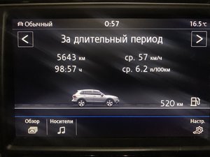

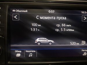

    Вот так кушает Тигуан 150 поней

    Я до геленджика 120-140 в основном ехал средний на 1700км 5.9 вышел
