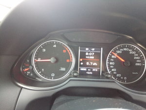

    А что за авто? У меня ку5 CAHA на механнике расход по меньше. По городу в пробках 8-9. Вот фото, я уже выкладывал, повторюсь P_20200514_080942.jpg

    Чувак! Судя по фото, у тебя 8-9 вне города! Кто же по "городу" катит 90 вчас? :D
    Но я понял твой намёк - у меня вне города при 90 - 7-8 насто. Может у тебя не кваттра??? :confused: :lol:
    Поэтому и нужен чип.
    Машина точно как в подписи: 2.0 TDI CAHA, S-tronic7.
