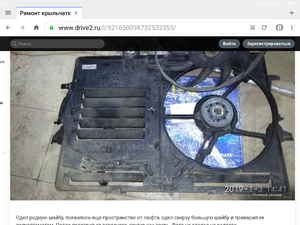

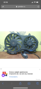

    Всем привет! Такая проблема вместо маленького вентилятора у меня стоят заслонки и ошибка по ним горит, точно не помню ошибка v68 что типа с электродвигателем, по вину не могу найти номер этого привода заслонок может есть кого номер

    Заслонки на радиаторе, справа от вентилятора(по ходу машины)? У меня они механические, т.е открываются от набегающего потока воздуха. В горизонте они открыты, когда ставишь вертикально - закрыты. Ты про них? Может быть у тебя ошибка по климату, там есть заслонки!
