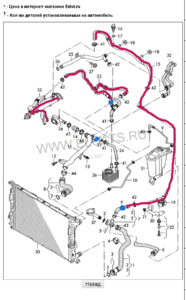

    Справился. Красным отмечены заглушки. Синим отметил трубку входящую в блок около термостата. У меня Caga. Ничего не закольцовывал. Заглушки сделал из штоков амортизаторов 2110(22 мм), хомуты родные. Можно немного доработать поставив доп.насос на патрубок печки. И датчик Температуры можно врезать в заглушку которая стала перекрывать освободившийся доп. насос. У меня работает года 4-5 в таком виде. Но повторяюсь при минус 10*С даже после 30 км пробега главный термостат может ещё и не открыться. Температура практически всегда 90*С. Иногда в пробках падает до 70, но редко. Всем добра.

    Ты ничего не убирал? Просто внутрь трубок вставил заглушки? Ничего не понял)))

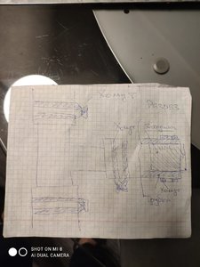

    Нет, все убирал. Просто, допустим с тройника идет трубка которую надо заглушить, отрезаю эту трубку оставляя после хомута сантиметра 3, вставляю туда заглушку длиной чуть больше ширины родного хомута и обжимаю ее хомутом. Надо было фотки сделать, теперь только в пятницу, если надо.

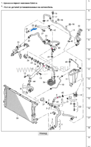

    Ты можешь стереть на рисунке, то что убрал...а оставшиеся дырки заглушками заткнуть?

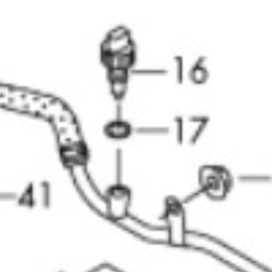

    Красным удаляем, синий - заглушки. Датчик под номером 16 с проводки не снимать, иначе будет постоянно работать вентилятор радиатора.

    А чего кроить? Может прям вырезать кусок с датчиком и вставить его в магистраль?

    Как то на смарте отображается не корректно все, одно на другое лезет Посмотрю позже. Но думаю все это лишнее. Т.к у меня без кондиционера за 4-5 лет вентилятор радиатора включался пару раз, а с включенным кондиционером он и так постоянно работает. За перегрев не волнуйся. Про датчик под номером 16 уже говорил, либо в воздухе оставить, либо в заглушку которая ближе к выходу из блока.

    Датчик температуры надо поставить где стоит шланг 6, сделать переходник и удлинить провод. Весь контур охлаждения радиатора ОГ убрать вместе с насосом.
