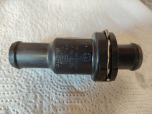

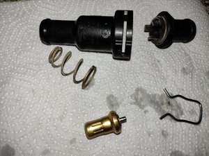

    Удалил доп термос...не впечатлило...холодно...в -30 мотор вообще как лёд))) холодно и в салоне несмотря на фен...решил вернуть...купил на разборке, проверил в работе ну и не удержался от соьлазна разобрать))
    Кстати термос не закрывается до конца...струйка холодной воды небольшая проходит...а кипяток льет вообще без препятствий...

    Долго не мог понять о каком термосе идёт речь... Думал, может я что-то не знаю? Оказывается это сокращение - три буквы из девяти сложно дописать. Шесть не сложно, а девять уже сложно. Ну вы, блин, даёте!

    Там надо не термос удалять , а всю ветвь с обратным клапаном и термостатом, также подлежит удалению и доп. насос. И получится, что датчик температуры(который стоит после радиатора OГ G83) будет висеть в воздухе, но это не проблема, езжу уже 5-й год так. Вентилятор охлаждения включается и по сигналу с другого датчика - G62. Все работает. НО для нашего дизеля это не панацея - при минус 15*С доезжая до работы(40км) главный термостат может и не открыться. НО в салоне при в выставленных 21*С оочень комфортно, да и приятнее видеть стрелку на 90*С.

    в минус 20 с картоном при 80 км/ч на трассе на 6 передаче 70 градусов....так что мне впринципе хватает тепла и не полезу я менять доп термосы и прочую бабуйню... вот индикация АКБ конечно уже стоит на 50 процах... видно что АКБ подгулял уже за 11 лет, но в -20 заводит)))
