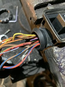

    Всем привет! Отказала полностью задняя левая дверь ничего не работает, не динамики не подъемники, не закрывается, с водительской двери тоже не могу ей управлять. Разобрал посмотрел косу задней двери вся целая, блок управления заменил ничего не изменилось. Может ли быть причина в передней косе или в косе под порогом?

    Проверять при включенной музыке сигнал на разьеме и от этого плясать. Короче как то искать его и где он кончается. Других мыслей нет, у самого иногда правая задняя иногда со второго раза с брелока открывается, проводку пожамкаешь между дверью и стойкой вроде норм становится.

    С такого у меня все началось год назад, и вот пришёл конец, проводку прозвонил в двери вся целая, завтра прозвоню остальное просто странно то что вся электроника отказала вместе с колонками

    Может, смотри жгут в передней двери.

    У меня такое было, водительский жгут был виноват

    Разобрал переднюю косу вот и виновник нашёлся

    Это где, в двери водительской или.. не пойму
