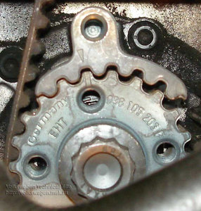

    Да он не должен ложиться!!! Его не класть нужно! Он спереди надвигается по зубьям шестерни как по рельсам. А ставил я этот фиксатор ну раз 150 точно. Ещё раз повторюсь: до сегодняшнего дня у ВАГ-а всего два фиксатора на все 3-х и 4-х цилиндровые дизели и если у Вас не получается его поставить, то либо дело в фиксаторе, либо в Вас.

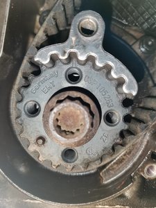

    Я знаю как фиксатор устанавливается, сказав "не ложится "я имел ввиду что фиксатор не облегает шестерню полностью только первые три зуба. Вы же видели мой фото. В следующий раз когда будете ставить сделайте пожалуйста фото фиксатора на шестерне.

    Вот.
  7. vano840
    vano840 Участник форума
    30 июл 2011
    138
    Свердловская обл.
    А4/8K 2.0TD
    Да, ложится хорошо только артикул отличается немного. Эта шестерня с более свежего мотора 11-16 года. Непонятно только чем они отличаются. У меня 045105263а. Может попадётся такая шестерня. Другой же фиксатор (т10100) у меня нормально ложится на шестерню. Вот ещё нашёл фото из интернета.

    Фиксатор шкива Т10050 применяется для звездочки с круглыми зубьями,метка на позиции 12 часов,а фиксатор Т10100 применяется для звездочки с овальными зубьями ,метка на 1 часовой позиции.

    А по ним тоже ничего сложного vag не намудрил ,та которая у Вас на фото,стоит на многих моторах VW, как и 045105263а AUDI /CAHA/CAHB/CAGA/CAGB/CMEA, 04L105263C -CNHA/CNHC/CSUA/CSUB , основное это вариант зуба он тянет за собой метку, ставится та что идет по вину vin .

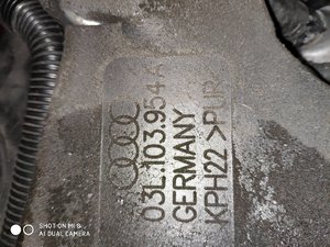

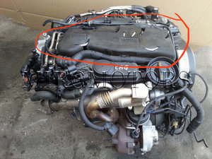

    Знает кто нибудь номерок этой херни?
  13. Torx03
    Torx03 Завсегдатай
    11 окт 2012
    670
    Porsche Cayenne 958 3.0 TDI
    #13273 Torx03, 5 ноя 2020
    03L103954A
