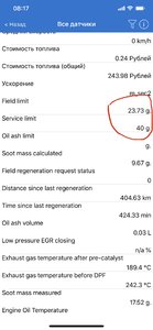

    Привет всем, проверил сегодня сажевый Васей, сажи -10 г, золы - 57 г, полное заполнение пишет 80 г ( то есть осталось в запасе не много до 80). Буду химией промывать, по результатам отпишусь.
    lousx1 нравится это.
  5. Ivan_n
    Ivan_n Живу я здесь
    4 ноя 2009
    2.928
    a4b8 2,0TDi '09
    это все расчетное, по факту там ее может и не быть)))... Хотя может у тебя какой-нибудь нигериец сидит в глушаке и сажу весит в граммах)

    Да понятно что все условно но бороться то надо.

    у меня показывает золы уже 0,24, начинал 0,12.... что оно там считает непонятно, но пока прожиг идет, говорили что при 0,2 уже все, вырезать надо))), а тут пока шевелится
