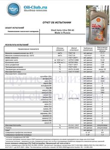

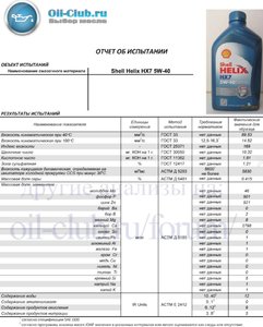

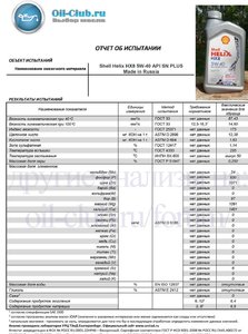

    совершенно правильный ответ :ded:
    они совершенно идентичны....сейчас анализы подгружу....добавляют чуть цинка и пишут "супер моющее, восстанавливающее, мега экономное масло"...спрашиваешь -а есть сравнительные тесты с простым маслом...ну типа две тачки идентичные ездили-ездили....а на одной херак -трещина на лобовухе затянулась )))))
    нет тестов таких...ездилово по ушам...видишь API и ACEA одинаковые...значит эти масла для одного и того же мотора рассчитаны на пробег 15 тыс км и точка:thumbup:
