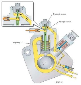

    С чего начать? Сеточку эту прочистить или на замену сразу? Сездил в Крым до моста доехал без сваливания, заправился перед мостом Лукойл, в Евпатории начала сваливаться в аварию, неделю так и мучался, по дороге домой можно сказать ехал в аварии до Воронежа, а , Воронеже заправка на Лукойле и через 15 км перестала валиться в аварию, до Москвы доехал нормально, на МКАДе разок свалилась. По приезду почитал ошибки - как и ожидал то низко , то высоко. Сейчас опять вроде все норм. Пробовал вникнуть все ведёт либо к регулятору либо к дозатора на ТНВД.
    Сергей, ты чем все таки отделался? До поездки в Крым сваливалась, но редко раз в 2-3 месяца. Коррекция вроде в норме, самая большая +0.4 остальные от 0.1 до 0.25. Заводится без проблем.

    Регулятор 2 раза менял, чистка не помогает он сам забивается от нашей солярки хотя заправляюсь соляркой из ЛУКОЙЛа или Роснефти,

    Попробуй снять и посмотри может шарик мозга пудрит, там было такое покупал ТНВД б/у и менял его, если причина не в нем то сразу регулятор меняй

    Если дело в регуляторе, я бы ни парился ни с какой чисткой. Замена.
    Солярка и правда у вас наверно говно. Тоже ЛУК, тоже сменил и забыл. Как часто меняешь топливный фильтр. Какого производителя используешь?

    Да я бы тоже не парился, да как узнать регулятор это или дозатор на ТНВД?

    Что за шарик?
