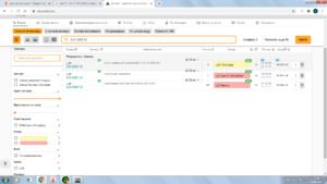

    Так мне и сказали...или то или то...смотри что дешевле и быстрее по срокам...комплект сцепа+маховик сакс в 51 руб вышел...с доставкой в среду

  2. lousx1

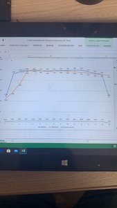

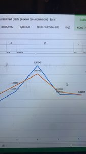

    Всем привет! Тут такая проблема машина опять стала падать в низкое давление в топливной рампе прошлый раз перебрал все пока не поменял регулятор давления! В этот раз форсунки отличные не льют! Сделал лог по наддуву и давлению в топливной рампе по наддуву и средней цикловой подаче все отлично, а вот с давлением в 20 очков различие! Это опять регулятор или что то ещё может быть? Ах да ТНВД пол года назад менял т.к. побежал сальник

    Возможно регулятор...он сам не ломается...там сеточка- фильтр тонкой очистки...если есть старый регулятор - откуси этот фильтр и поставь...ситуация если не изменится- то не он...изменится - займись чисткой топливной...

    На старом вообще сеточка отвалилась

    у меня старый валяется...я отдал его парням, кто чистит форсы...они прочистили сетку и он как новый....тоже говорили...если в дороге такая херня -откусывай фильтр и едь дальше...микроавтобусники вообще это делают по умолчанию)))

    У меня когда он отвалился разброс в давлении вообще катастрофический стал, а сейчас только при резком старте а если с 50-60 разгоняться никаких проблем нет. Сниму в ультразвуке промою сетку

    да чувствуется северная надбавка,маховик сакс 22000 ,к-т сцепления сакс15200,лук 14250,оригинал 24000 с доставкой на следующий день.
    p.s хотя может на твоего и дороже,это по моему вину.

    а корзина?

    так в комплекте сцепы корзина

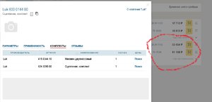

    ну тогда и в самом деле моя сцепа другая....вот экзист дает

    это Лук...он был дешевле...где-то 47....сакс был дороже...я просто не знаю номер...но там маховик отдельно и сцепа отдельно

    Комплектом в основном дешевле, косаемо грм например стараюсь искать с помпой в комплекте цена ниже чем по отдельности брать
