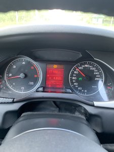

    Проехал 80км на круизе 100, с включённым климатом вот такой вышел расход

    Не плохо. Полный привод?
  17. lousx1
    lousx1 Участник форума
    7 май 2016
    483
    A4/B8 2.0tdi 08г.
    Передний

    много. круиза нет, но как то с женой по области ехал бла-бла-бла.... в обще бла блакали мы с ней. комп 3,5 показал.... круиза нет.
    есть фото поездки в отпуск. 705 км. первая (!!!!!!!!!!!!!) заправка. 42л. выехали в 7,30, заправлялись в 16.30 где то. (для статистов можно найти). т.е время в пути 9 часов (+/-). как минимум две оставновки на перекус и пара остановок на размяться (малой все таки три года тогда было). таким образом, средняя выходит 90-100км/ч с учетом проезда через тольятти, гэс. пензу, ну и еще всякие дЮревни (это к тому, что местами скорость 130-15 была).

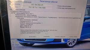

    Всем привет, после длительных поездок по трассе стала вылазить ошибка 23176 неисправность катализатора. Чем это грозит? Как бороться? Тупо поменять на пламегаситель я так понимаю не получится?
