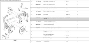

    #12907 sergey_f, 13 май 2020
    от S4 предыдущего поколения 345е ...то есть колодки остались прежние(не увеличились), а размер дисков увеличился...
    тормоза 345е не от а4 б8 с колодками 188 мм, а от S4 б7 с колодками 155 мм
    таким образом думаю диски меньше греться будут.
    ВасиличЪ43 нравится это.
