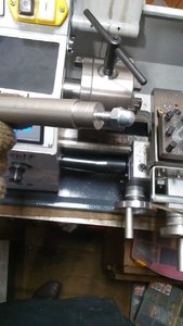

    пока вхожу в курс дела, 10 класс уроки трудов на ТВ-4.... Китайская игрушка позволяет окунуться в детство, Пока, что выточил произвольную фигню (типо вал с резьбой под гайку м6) и оснастку для пневмошлифера под цанговый патрон для закрепления огрызков дисков от болгарки. НО надо надыбать латуни, бронзы и фторопласта и набить руку... Хочу наконец-то выточить нужные втулки под пресс с обойм подшипников. А также точануть штуцер под пневмодрель СССР))
