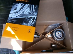

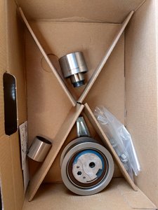

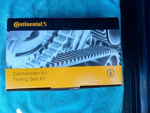

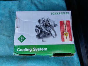

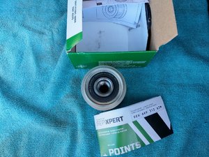

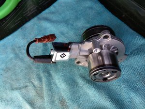

    Купил таки, в связи со всякими потрясениями пришлось подужаться, вроде не поддельные, куча всяких бумажек и проверочных штрихкодов, завтра поеду менять. Молюсь чтоб за прямоту рук выбранного мастера

    На вид вроде добротно наборчик собран.! С проводом помпа что ли!?))

    Там актуатор стоит (вроде так называется), пока блок не согреется она не крутится. Видимо это самый быстрый способ прогреть двигатель, когда антифриз вообще не циркулирует (от танцев с термостатами отказались)

    В общем сегодня поменял грм, все на много проще чем в а4, пол машины разбирать не пришлось, с завода стоял оригинальный ремень и помпа, остальные ролики от ina, натяжной литенс. В моем наборе от конти ролики так же ina словакия, натяжной литенс канада. Небольшой прокол вышел с обгонной, родная по диаметру оказалась меньше чмо купленная мной, но все встало как надо, думаю это не беда.
