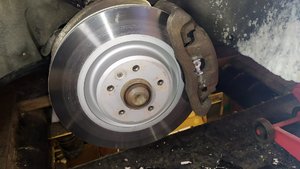

    Тормоза махнули на 345...огонь!

    1 этап окончен....загорелся транспорант колодок только...надо разобраться

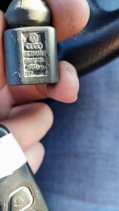

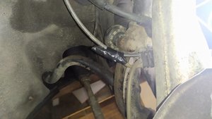

    Решил проблему с датчиком колодок....провод внутри обмотки....когда разрезал провод на "маме"....металл высыпался в виде песка)))
    Заказал новый штекер...

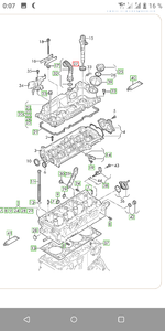

    У нас тоже пластиковая, но отдельно можно заменить сальники под каждую форсунку. У вас как не в курсе. Будешь менять, сразу замени колечки медные под форсунками, и резиновые уплотнители если таковые есть. Гайки или болты форсунок(крепеж) новые тоже бери.

    Получается все что красным обозначено? Или что то еще? И за счет чего форсунки в головке держатся? Номером 17 на второй схеме?

    Да. Всё верно все что красным. Держатся двумя сухарями 17. Пля .. Очень интересно. Вот это экономия..)) Если конечно же крышка цела, то тебе по сути нужно два Болта 18. По четыре колеечка 15, 16 и 20.
    А вместо тех уплотнителей, которые я выше показывал у вас стоят кольца 27 на твоей первой схеме.., они скорее всего всему виной. Загрубели . Их тоже 4.
    При этом крышку снимать не нужно.
    Все советую брать оригинальное. Они стоят не так дорого.
