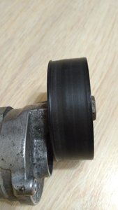

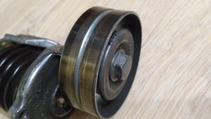

    Случайно наткнулся на тему важную и для меня (у меня тож трактор А4 2.0 TDI 2009 г.в.). Читаю с удовольствием, почерпнул для себя много нового и интересного... Не могу удержаться, решил оставить комментарий к старой заметке... Не знал что на гене стоит обводная муфта, натяжной всегда скачет как сумашедший, думал это норм, но по ходу, муфта заклинила уже давно... Оригинального ролика натяжителя хватало 30-35 тыс.км... IMG_20200120_214151.jpg Износ пластикового ролика неравномерный, устал их менять. Теперь я понимаю, что скорее всего виновата заклинившая муфта. Но на тот момент я нашел другое решение, поставил металлический ролик CAFFARO код 6091. Достойно отрабатывает этот ролик 80-90 тыс.км. IMG_20200120_214758.jpg IMG_20200120_214738.jpg Может кому пригодиться...
    P.S.: завтра должна придти муфта и ключ, буду менять! Заказал тоже INA....
