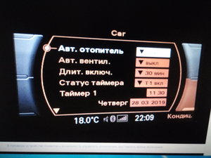

    Подскажите на ку5 2010г P_20191203_232315.jpg менюшка (на фото) автономки, для чего служит 2 пункт(вентилятор), для чего это? Может есть у кого руководство по эксплуатации этой вебасты

    Управление штатным отопителем. Предположу, что это выл выкл воздуха в салон..

    нашел инфу, это когда жарко на улице можно автономно включить вентилятор
