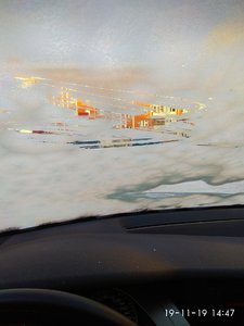

    IMG_2019-11-19_144755.jpg Всем привет, нарисовалась проблема. Обмерзает стекло с внутренней стороны. Не запотевает а именно обмерзает.Доп фильтр и салонный чистые. Коврики ворс сухие. Стоки не забитые. Уровень антифриза не меняется.
