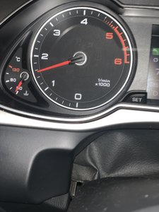

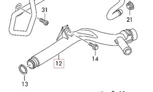

    Потекла рекой. Треснула трубка пластиковая которая к термостату подходит. Изначально подтеки были незаметны так как на трассе скорее всего антифриз испарялся. А тут поддал жарку и лужа.
    Ещё такой вопрос, заметил что машина хуже начала греться, в спокойной езде за городом 60 градусов, мастер говорит что термостат. Я думал может из-за егр так должно быть!?

    Поздравляю. Легко отделался..))
    Рядные дизеля, греются плохо, че греха таить.. Но по трассе, всегда в принципе в рабочей температуре должны быть. Да и не зима ещё, тем более на Украине.
    После ремонта заметил, или уже ранее так было? Просто нужно что то с чем то сопоставить.
    А что с ЕГР?

    после удаления и замени антифриза. и скорее всего недавно как 750км в черкакси мотнул. если по городу с учениками))) то норм температ. а траса когда економно ехать то слабо 70 градусов

    Меняй и основной, хуже не будет.. По трассе температура падать никак не должна.

    а трубка лопнула от того, что при смене термостата надо открутить болтик за корпусом маслянного фильтра., если его не откручивать, то трубка на излом и ломается.. Вероятно до вас кто то там лазил и ломанул ее..
