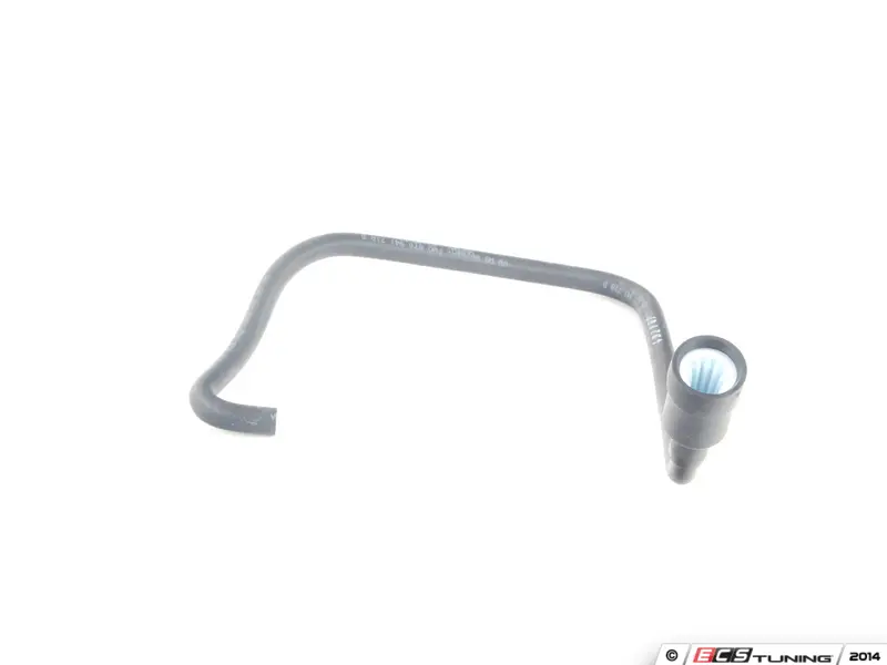

    Оно болтается где-то сбоку от радиаторов. Возможно должно быть закреплено где-то но кто-то когда-то не поставил на место. Другой конец подсоеденен к фаре, а что там еще может быть кроме вентиляции?

    Она и есть. На конце типа фильтрующего элемента?

    Вот так выглядит https://c1552172.ssl.cf0.rackcdn.com/518006_x800.webp
    Сначала думал что внутри какой-то пластик, но похоже действительно что-то типа фильтра

    Ну. О. К. Значит нет повода для беспокойства. Это обычный сапун фары, с родным фильтром.))
    У меня этих фильтров не оказалось. После промывки фар, наладил обычные пластиковые топливные.
