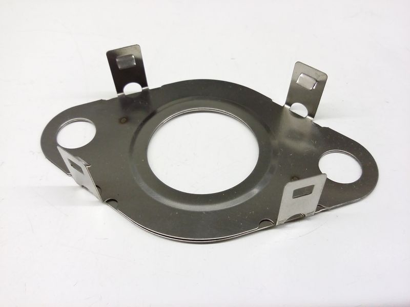

    Какую прокладку покупать оригинал горит, или все таки чепик снимать?
      663,3 КБ
      18
  14. lousx1
    lousx1 Участник форума
    7 май 2016
    483
    A4/B8 2.0tdi 08г.
    Бля там железная должна быть по каталогу а мне херню паронитовую втюхали

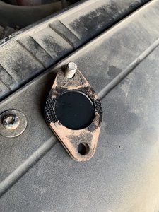

    Мда.. :).Хтож паранит на выпускной коллектор ставит? Ее надо ставить на ЕГР.
    1) Заглушка на коллектор и ЕГР- 2шт.
    Прокладка не ЕГР(она же на фото) 069 131 547 D -1шт.
    Прокладка на выпускной коллектор 03L 131 547 D -1шт
