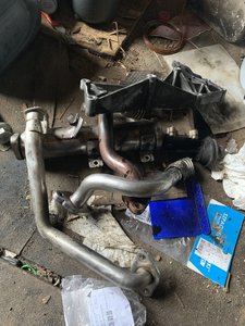

    Итог по регенерации фильтра: заменил прокладку под выпускным коллектором и выкинул немного не нужного. Залил прошивку с отключённым егр. Запустил принудительную регенерацию . Проехал 400км регенерация ещё не запускалась забитость сажевого 17г. На днях буду чепик удалять и прошивать уже с отключённым егр и дпф

    Или покататься без егр, но с сажей пока окончательно не забьётся?

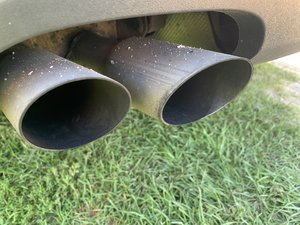

    И труба стала немного по свежее выглядить

    И труба стала выглядить немного по свежее

    Покатайся. Возможно все будет норм.

    у меня 0,21 золы показывает, я дума не предел, так то 0,17 это еще на 3 года хватит.. не удаляй
