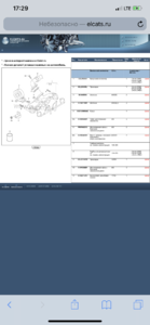

    И стал я ещё замечать, то что время от времени дымит как при регенерации, но она не запущена.
  2. lousx1
    lousx1 Участник форума
    7 май 2016
    483
    A4/B8 2.0tdi 08г.
    Я скорей всего совсем с ума сошёл паникую раньше времени. Это все может происходить из за прогоревшей прокладки перед выпускным?
