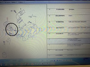

    Подскажите артикул прокладки между выпускным и турбиной не могу найти

  14. ВасиличЪ43
    ВасиличЪ43 Старожил
    19 фев 2015
    7.308
    Кировская обл.
    Безлошадный..
    А там ничего нет. Притертые поверхности. Я обычно сажу на герметик для выхлопных систем. Например вот этот..
