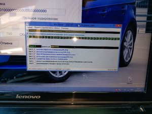

    Всем привет хочу отключить старт стоп, нашел в 19 блоке вот эту строчку та что первая сверху. Если с нее галку сниму система отключится?

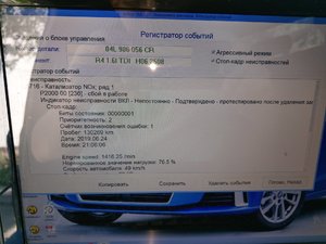

    И еще сегодня чек загорелся, подключил шнурок в итоге такая ошибка, что за на фиг? Сажевый дохнет или катализатор? Ошибка стерлась
      469 КБ
      28

    И еще как понять что регенерация происходит? На холостых обороты повышены?
  19. Maksim 2012
    Maksim 2012 Живу я здесь
    21 авг 2012
    4.377
    Татарстан респ.
    Обороты повышенные и дымит
  20. Ivan_n
    Ivan_n Живу я здесь
    4 ноя 2009
    2.929
    a4b8 2,0TDi '09
    дымит зимой))) (со светофора можно сделать дым завесу) летом не наблюдал..
