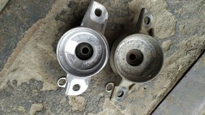

  16. sergey_f
    sergey_f Старожил
    17 май 2008
    14.322
    A4-All QU TDI CAHA
    Купил опору Бильштейн...и отверстие и посадочное под шток шире чем у оригинала...амморт Бильш встал как родной...зад подкинуло на 1-2 см...стуков нет
    Maksim 2012 нравится это.
