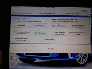

    В том то и дело, что меню вообще другое вот тут, 18 по счету скрин

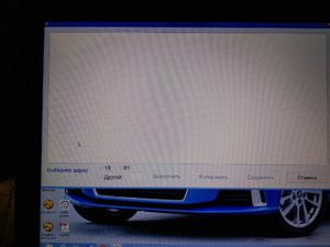

    Короче по ходу тут отдельная кнопка есть "Архивные данные аккумулятора"
    Туда нажимаем выходит окно внизу есть вариант 19 или 61 выбираем, и вот там я думаю надо вписать 04 и нажать выполнить?

    Попробуй выбрать 19 и вписать 04. Честно впервые такое вижу.. Но не думаю, что тут что то сложно есть. Просто нужно время.

    Просто я к чему. Ты ранее писал, что нашел позицию в списке с АКБ. Так если её кликнуть(выбрать) открывается адаптационное окно, или не чо не происходит?

    Разобрался кое как, эта позиция в адаптации черте где внизу списка, при чем отдельно вводиться емкость, потом тип акб (агм, ефб, и еще куча, я выбрал с жидким электролитом), отдельно производитель, и отдельно серийный номер. Кстати, до этого стоял efb+
