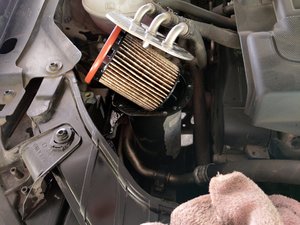

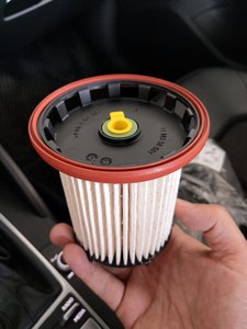

    Сегодня поменял фильтр топливный, одно удовольствие! И прокачивать не надо, пару раз зажигание включил и все
  7. Руслан55555
    Руслан55555 Живу я здесь
    30 ноя 2015
    1.260
    A4/B8 2.0 TDI

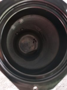

    Вся бяка внизу собирается

    так в а4 то вроде делов на 5 сек)) никогда не прокачивал фильтр

    Да именно про это я и говорил, когда хотел установить такой же под капот.

    Без гаража не на пять)))

    я на земле первый раз менял, поддомкартил, скинул защиту, поменял и все.... вот в дороге гемморойнее будет зимой лежа в слякоти, но возможно
