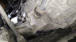

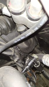

    может быть проблема в шрусах? на внешний не очень похоже, а внутрение не так давно перебирал, они были практически в идеале, не думаю что так быстро могло с ними что-то случится

    Может и не критичный, но неприятный. И самое интересное что до замены стоек стуков практически небыло, очень редко могло что-то стукнуть. Старые стойки уже потекли, поставил каябу. спереди также поменял опоры. После этого начало стучать, и похоже прогресирует понемногу. Стойки проверяли и прокачевали перед установкой.
