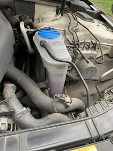

    Может кто подскажет куда пропадает антифриз до уровня половина от мин до пустой. Но как только откручиваю пробку бачка становится на мин. Несколько раз доливал до максимума, опять пропадает на 1/3 бачка
    Сколько бы не доливал.
    Антифриз частично менял во время замени бачка 6 месяцев. Недавно купил пробку тоже не помогло.
    А на днях как проехал 600 км засветилось на приборке : проверь уровень жидкости. Жидкость в норме 1/3 банки.
    Сегодня за 7 км дважды засветилось
    Температура в норме
    Пробег 368 тысяч

    Искать утечку надо. Варианты могут быть разные.

    По машиной сухо, и ниже чем на фото не опускается

    А я не говорил, что утечка может проявляться исключительно внешне. Проблема может быть внутри.

    Опрессовывать систему охлаждения. Сделать упор на радиатор ЕГР.

    Для начала поменяй крышку...ощущение, что избыточное давление не сбрасывает

    если нигде явных течей нет, о надо искать внутренние, а это А) прокладка и Б) помпа.

    Крышка новая, поменял сразу

    посмотри внимательно что находится выше минимального уровня и копай... даже теплообменник масляный проверь
