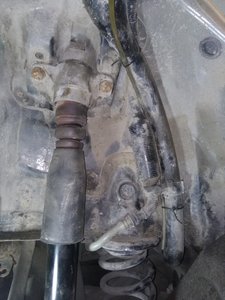

    поменял задние аморты...теперь что-то стучит (в салоне звук из под обшивки за сиденьем)...может ли это быть связано с заменой?

    Может отбойник резиновый?

    отбойник на саморезах...исключено

    Делал то сам? Может опять чо не прикрутили?))

    делал не сам...но делали вроде не рукожопы...
    может стучать из-за незатянутой гайки 10? или колпачок 23?

    стойку ведь не тяжело снять? поддомкратить машину, подпереть стойку , открутить три болта и достать ее...так? потом проверить как затянута гайка и на месте ли отбойник....
    могут ли стойки стабов отдавать в салон?

    Очень неудобно на домкрате откручивать нижний болт амморта. Момент приличный, а хода ключа не хватает. Я у себя окрутил кое как, а вот закрутить с таким моментом не смог - ездил на подъемник докручивать.

    менял на яме,нижний болт конечно удобно пневмопистолетом открутить,подкрылок не снимал,достаточно две клипсы отстегнуть.

    10, 12.. Все нужно проверить. Болты 13 глянь.

    Если колесо вплотную к яме поставить, то да. Главное чтобы ход вниз у ключа был или пневмопистолет...

    Все пролез...и даже больше....стук не ушёл... Но и на подвеску не похоже... Звук появляется как задней осью съезжаешь с большого лежачего полицейского... Появляется бульк...но не сразу а на обратном ходу, когда машина поднимается вверх...может стойки стабов? Хотя смотрел их...все норм...

    Проверь сразу втулки и стойки. Один в яме, второй раскачивает авто за проем в открытой двери.
