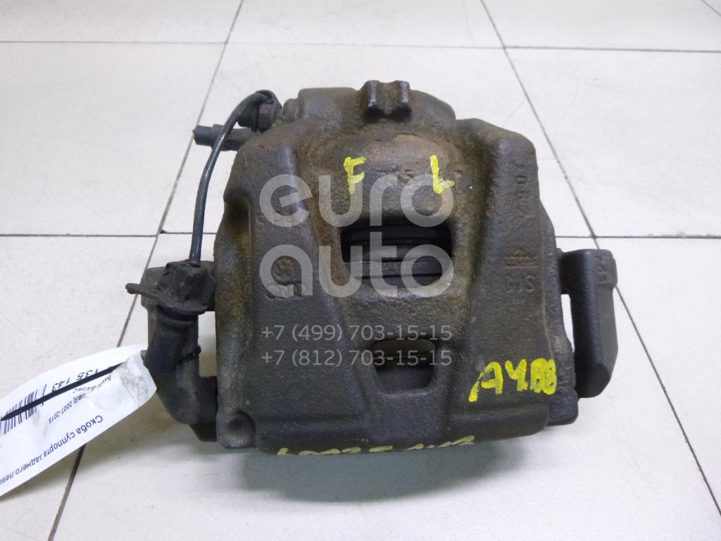

    Да. Перед АТЕ. Вот.. 8K0615123C 8K0615124C это под диски 314X25MM
    Вот Зад. ТРВ 8K0615403B 8K0615404B это под диски 300X12MM
    Нахера тебе всё это? Чо ты вынюхиваешь? ))

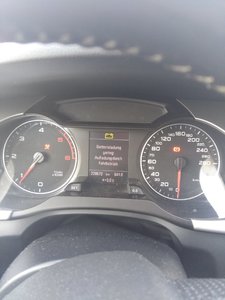

    Два раза подряд вылезла такая хрень..."низкий заряд"
    в сети вроде норм....ошибок кроме этих нет....
    На выходных замерю напругу на клемах...
    К чему бы это?

    а че подушка отключена?

    Щетки в генераторе давно менял?

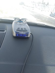

    То гены февраль....да и заряд то видно что есть...вон рд показывает 14.7-14.8

    у меня года 3 -4 назад была такая хрень, при ревизии генератора оказались изношены щетки и токоприемные кольца,по акции купил новый генератор (у меня valeo) с тех пор больше предупреждение о разряде аккумулятора не появлялось.

    Да вроде все новое

    Может АКБ? С 10го года не менял
