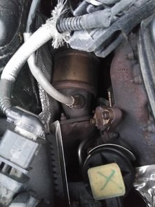

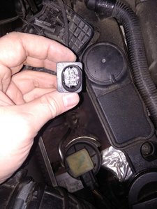

    Парни, это же и есть мой лядский зонд?)))
    Кто менял! Есть специфика какая кроме выкрутить/закрутить?

    Он.
    Снял, поставил. Потер ошибку. Есть даже что то типа адаптации.
