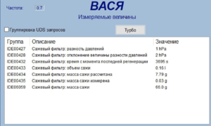

    Обратил внимание что на большинстве дизельных AUDI выхлопная практически идеально чистая, а у меня внутри покрыта тонким слоем сажи. Масло не жрет. Первое время лил оригинал, сейчас залит Мотюль, но сажа как была так и есть. Топливо лью только на больших брендовых заправках, и беру то что дороже, с присадками. Сажевный фильтр на месте. В чем может быть причина?

    я кстати тоже когда менял соединитель глушителя в центре, обратил внимания что выхлоп идеально чист...
    а сколько сажевик показывает несгораемого остататка ? золы?

    а как посмотреть? я нашел только такие значения что может относится к массе или обьему сажи/зола, но о золе нигде не упоминается, возможно такой перевод..
    также добавил данные о времени после последней регенерации и давления

    0,16 у тебя ( сажи золы один хрен - это то что не выгорает уже), у меня было значение 0,2 уже - это расчетное содержание золы в сажевике... Есть мысль что может сажевик где прогорел и сажа проходит через сажевик...
    а ты это глянул на сдвоенной трубе сзади? или в середине глушака?

    значит не через заполненность фильтра..
    смотрел на сдвоенной трубе сзади
    возможно топливо плохо сгорает, или через присадки, которые в нем содержатся?
