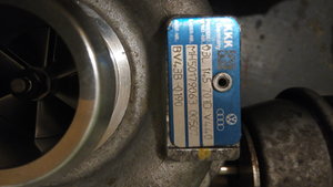

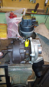

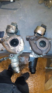

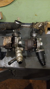

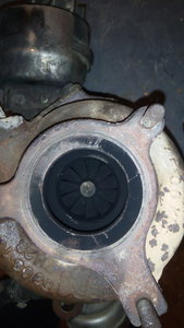

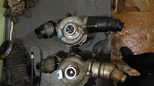

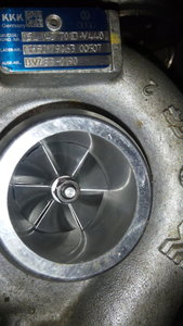

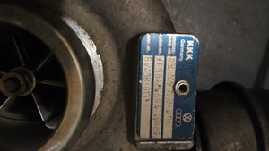

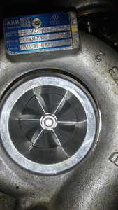

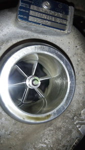

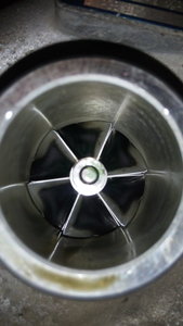

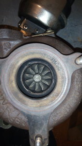

    Давно уже пылилась купленная заранее турбина.. Пришел и ей черед. Раньше было вот это..
    Свист. Который отчётливо был слышен на 1200-2000об мин. Исход ясен, нужно менять турбину. Ездил я так с момента покупки. 5 лет! А она никак не помрет..))) Хотя при всем при этом масло во впуск "не кидала". Ранее была мысля взять турбу от САНА, поменять ЭБУ, зашиться. Но куда столько крутящего на переднем приводе? Я и щас на передке укатываю резину за 1.5 сезона.
    По логике вещей, была куплена такая же турба, с небольшими изменениями в каталожнике. Все их отличие, это патрубок. Метал на старой, и пластик на новой. Покупал турбину Б.У. подвернулось выгодное предложение с пробегом 50т.км. Продавец не обманул..))
    IMG_20190219_203111[1].jpg IMG_20190219_203150[1].jpg IMG_20190219_203225[1].jpg IMG_20190219_203235[1].jpg IMG_20190219_203314[1].jpg IMG_20190219_203324[1].jpg IMG_20190219_203333[1].jpg IMG_20190219_203336[1].jpg
    Состояние моей, 07года и донара 10 года, с пробегом 50 тыщ.. На моей, видно, как крыльчатка холодной части устала жить, и частично начала цеплять корпус. Почему так долго отъездил? Да потому, что для турбы созданы все условия.( прямая труба) Если бы был какой то упор, каталик или ДПФ, то давно бы уже померла. А так по сути купил тачан уже с проблемой по турбе и все ни как не мог дождаться её кончины.. :)
    IMG_20190219_203518[1].jpg IMG_20190219_203524[1].jpg IMG_20190219_203528[1].jpg
    Открутил патрубок на слив со старой турбы, готовлю к установке.
    Вообще, нужно снимать весь выпускной коллектор, но я уже не в первый раз снимаю турбу отдельно от коллектора. В общем кому как.. Сажу её на высокотемпературный герметик и все гут. После установки запустил двигатель и звук свиста пропал. :nod: Далее цепляем шнурок и проводим адаптацию. Все работает, тачка валит. Теперь нужно понаблюдать за расходом масла. Чуть позже выложу видео с полученным результатом. ))

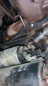

    ПЫ.СЫ.
    Последнюю фотку не удачно залил. Для тех кто хотел посмотреть , как я кинул доп кабель на стартер.

  16. Torx03
    Torx03 Завсегдатай
    11 окт 2012
    670
    Porsche Cayenne 958 3.0 TDI
    Т.е. если снять турбину и открутить кронштейн от подушки, то можно кабель сверху заменить???? или же только снизу????
  17. ВасиличЪ43
    ВасиличЪ43 Старожил
    19 фев 2015
    7.308
    Кировская обл.
    Безлошадный..
    Достаточно снять опору двигателя, соотно.. и подуху и кронштейн.
